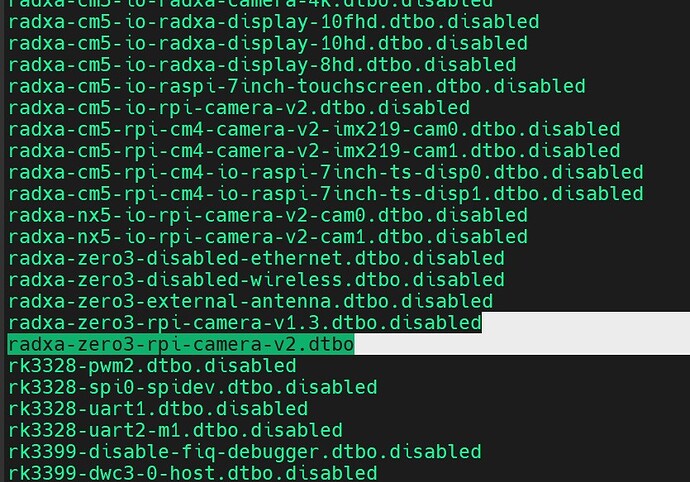

按照官网说明连接Zero 3W和Radxa 8M 219摄像头,设置overlays为树莓派V2摄像头,也确认添加了,但是测试时显示没有活动设备
https://github.com/radxa-pkg/radxa-overlays/blob/main/arch/arm64/boot/dts/rockchip/overlays/radxa-zero3-radxa-camera-8m.dts 开的 overlay 不对,这个 overlay 估计是在这个系统 release 之后的,你可能需要更新一下系统, 或者将这个 dts 拷贝到系统上,然后用 rsetup 加载这个 overlay
