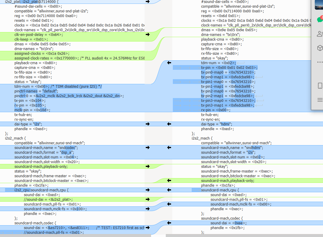

我想通过设备树添加es8311 es7210相关的音频设备到i2s2

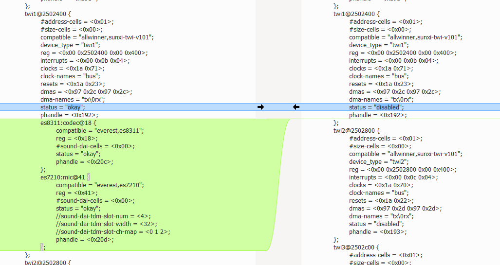

当前硬件已经对接好,i2cdetect 也能正确识别:

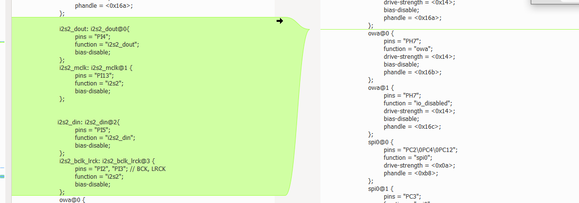

因为I2S2已经给HDMI-Sound占用,我只能反编译系统dts,然后修改了对应的位置
现在目前的问题是只能播放和录制都是杂音。
es8311.c里面,我已经检查了寄存器值,打印的都是正常值。主要dts修改如下:
对应的 es8311驱动我尝试了很多修改,无论dsp_a还是i2s2模式,都没有成功正确播放。大家帮我看下我的设置有什么问题?目前怀疑的是时钟频率或者类似的东西,但是修改了很多种也未成功。
