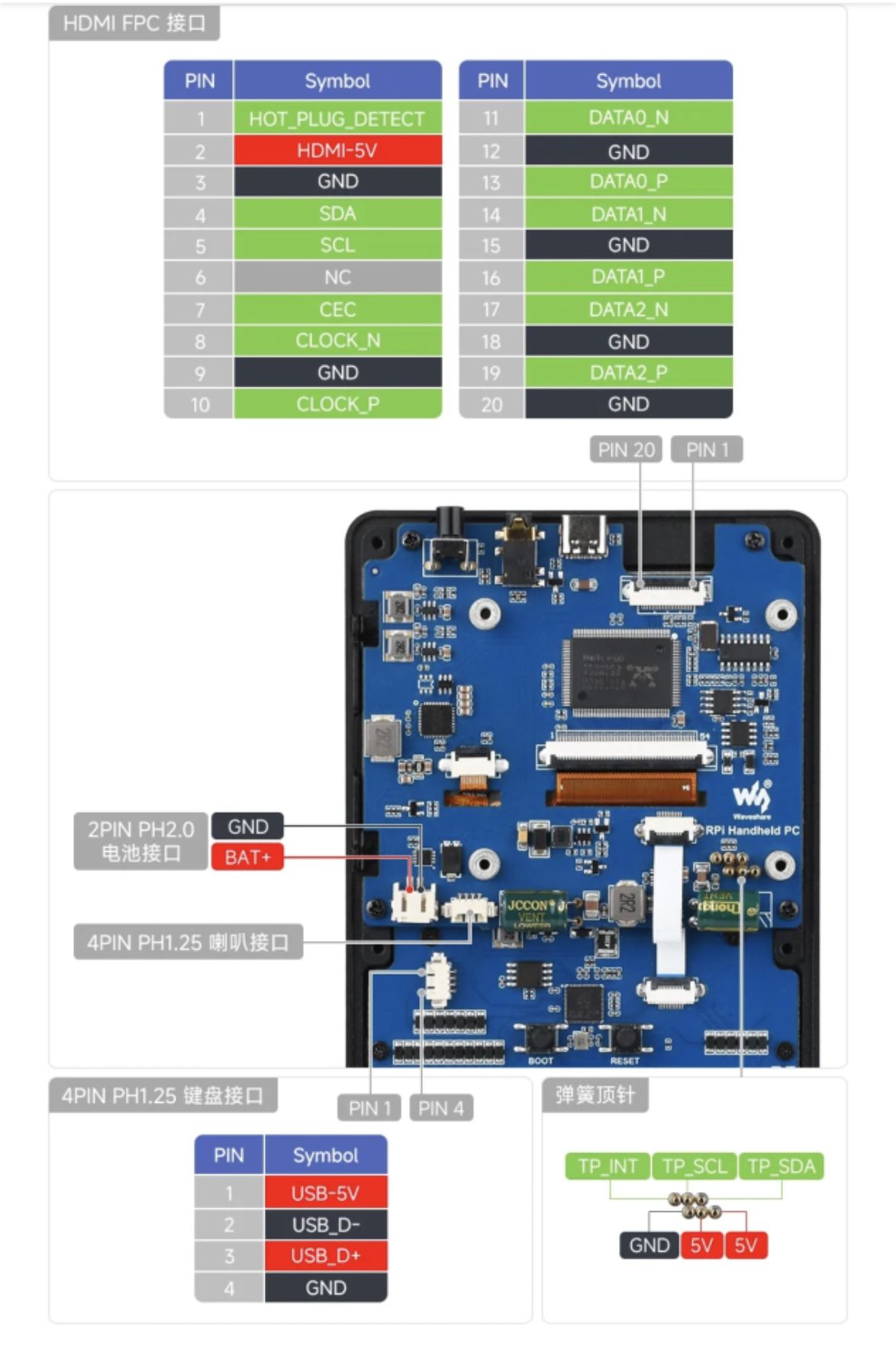

微雪电子要求树莓派 的config.txt 加入 dtoverlay=dwc2,dr_mode=host ,这应该就是 typec 口改成host 模式吧?
rock5a 安装上去之后 , 键盘无法使用 , 但可以正常工作 , 屏幕可以点亮 , 我应该如何 把 typec 改成host 模式? 那个接口很奇怪 , 虽然是 host 模式但是接口却 提供电源给 host .

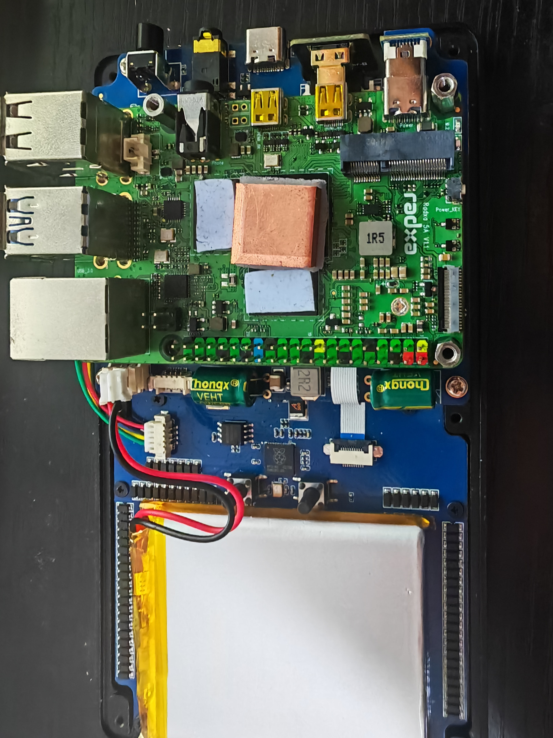

补充一个图 , rock5a 的typec 连接的是 键盘排线.
我想错了,我以为带typec 接头的 键盘排线是负责供电的,但实际上,负责供电的是 弹簧顶针。。。
