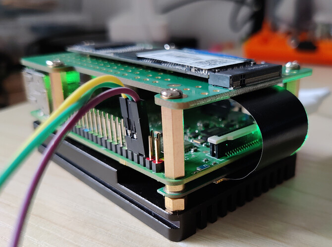

我使用的 m.2 nvme 扩展板 v1.6版本。通过扩展板将一个 Netac 240GB NVME SSD 连接到Rock Pi 4B 后,开机后会马上复位。进入 U-Boot 命令模式,枚举 PCI 设备,即可引起复位,并打印下面错误。
=> pci e
"Synchronous Abort" handler, esr 0x96000210
* Relocate offset = 00000000f5bde000
* ELR(PC) = 0000000000256154
* LR = 0000000000256144
* SP = 00000000e9dc7c80
无论是用 downstream 还是upstream 版本 u-boot 都是如此。如果将 NVME SSD 直接插在 Rock Pi 4b 上则没有任何问题。查了下 ESR 错误,通常是遇到意料之外的指令或者数据。会不会是m.2 nvme 扩展板存在问题?安装应该不存在问题。
