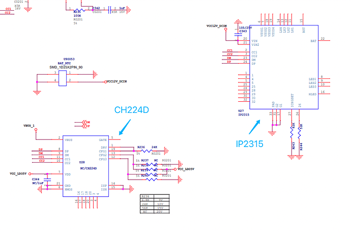

为了应对物料短缺的情况,我们很多产品会对关键物料做双备选,ROCK 3A 也不例外。其中 IP2315 和 CH224D 是两个可互相替代的电源协议 IC(见 https://dl.radxa.com/rock3/docs/hw/3a/rock3a_v1.3_sch.pdf 最后一页),此次事故便是发生在这两个物料上面。
图 1:原理图电源协议 IC
IP2315 和 CH224D 并不是无缝替换,它们有一些外围电路的差别,所以我们有两个不同的 SKU BOM 版本。最初,我们生产 ROCK 3A 时使用 IP2315,它使用的是 SKU Q1 BOM。
在某次生产的时候,IP2315 出现了短缺,我们物料员以为 IP2315 和 CH224D 是无缝替换,便使用了 CH224D 替代,且没有告知 ERP 管理员出具新的 SKU Q2 BOM,并且生产工厂在拿到与 BOM 描述不同的物料时,没有提出疑问,很果断地完成了生产、测试、包装和出库几个环节。生产测试在 5V 适配器的条件下,全部通过了。
使用错误的 BOM 生产造成的结果是,该批次的电源协议 IC CH224D 完全没有工作,只是一个摆设。

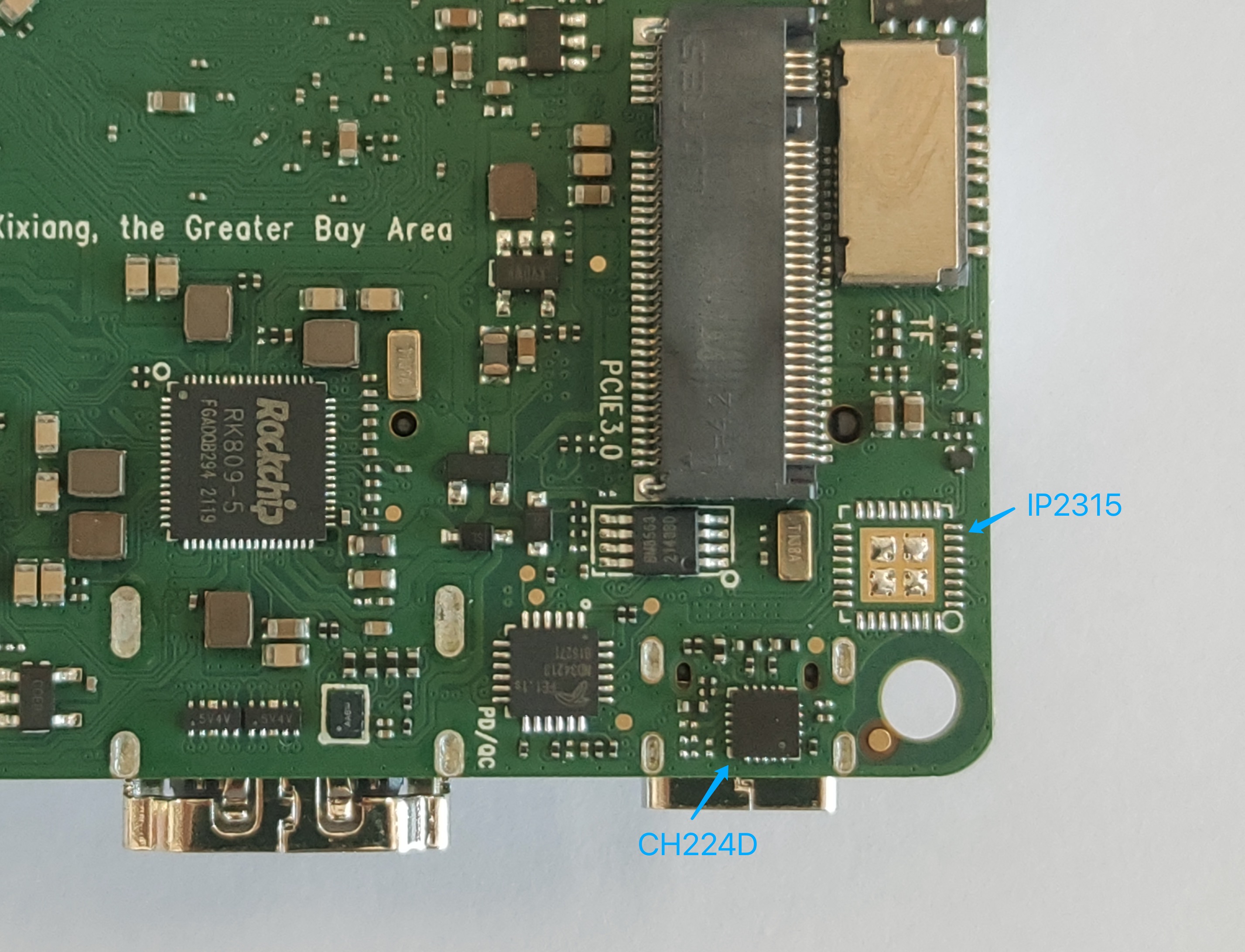

下图是 ROCK 3A v1.31 的实物图,使用热风枪把图中的 CH224D 芯片取下,并安装 IP2315 芯片到对应位置,即可修复此次电源协议 IC 失效的问题。
图 3:CH224D 与 IP2315 位置
您也可以从这里 https://dl.radxa.com/rock3/docs/hw/3a/rock3a_v1.3_reference.pdf 查看 ROCK 3A 的位号图,CH224D 对应的位号为 U28,IP2315 对应的位号为 U27。
